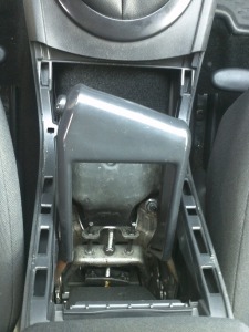

Zajrzałem za prawe koło i okazuje się, że brakuje mi dwóch spinek trzymających plastikową osłone wokoł koła. Na allegro pod hasłem spinki nie znalazłem takich. Jak się nazywa ta część ? Drugie pytanie dotyczy manualu zamiany tunelu środkowego, bo nabyłem sam szkielet z podłokietnikiem i chciałbym zamienic ale nic nie urywając.

Czekam na jakąś poradę odnośnie tunelu, gdzie co i jak żeby nie urwać ;)

Tunel wymieniony i okazuje sie, że szkielety z PH I i PH II nie są zamienne bo musialem pousuwać bolce z plastkiu pod lewarkiem skrzyni. Brakuje mi teraz osłony ręcznego i plastkiu między ręcznym a tym pod lewarkiem. I teraz mam dylemat czy kształt łączeń został zmienie przy lifcie czy plastki z PH I da sie połączyć z tymi z PH II ?
Swoją drogą tunel ma 4 śróbki 2 z tyłu dwie pod konsolą, wychodzi na pych do tyłu.

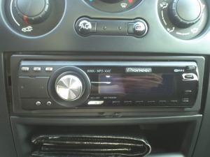

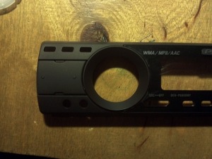

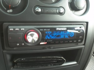

Przy okazji zmieniłem kolor mojego Pionka ze srebra na czarny mat ;) moim zdaniem wygląda kozacko i pasuje do kolorystki auta ;) Pewnie się szybko wytrze ale na tych radiach wytarte placki to i tak norma :-P
