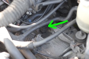

Co to za odpowietrznik ?
jarsztyk
Jego nr to 7700858051.
Jak widać ma zdjeciu wokół troszkę oleju się nagromadziło, jakaś nieszczelność z nim związana jest...
Stojąc przodem do samochodu po prawej stronie, w obudowie, nie wiem - silnika ?

To jest odpowietrznik skrzyni biegów i na obudowie tejże jest zamontowany. Oleju raczej nie powinien wyrzucać przy prawidłowym jego poziomie w skrzyni. Chyba, że ktoś wlewał olej właśnie przez ten odpowietrznik i wlał za dużo lub porozlewał.

Kambol dzięki już wiem, brakuje mi pewnie tej uszczelki o której mowa w temacie: http://megane.com.pl/topic/2164-odpowietrznik-skrzyni-biegow/
