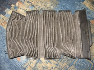

Nie wiem czy to coś wniesie do tematu, ale myślę że warte uwagi. Jeśli ktoś nie wymienia samemu, to niech uważnie patrzy na ręce temu, co to robi. Dzisiaj byłem odkazić klimę i wymienić filtr (a wszystko kosztowało mnie 250zł - napełnienie, odkażenie, filtr) i oto co ujżęliśmy po wyjęciu starego filtra :) Fajne, fajne - komuś nie chciało się wyjmować schowka i postanowił, że podzieli filtr na części :)
eshO - nie widzę w tym nic złego, że stary filtr po wyjęciu jest połamany. Ten filtr można spokojnie wymienić bez odkręcania czegokolwiek. Jedyne co trzeba zdjąć, to klapkę na obudowie centralnej konsoli. Pozwoli to lepiej dojść do filtra. Nacięcia na nim służą do tego, aby przy wkładaniu można było go zgiąć i tym samym łatwiej włożyć do obudowy oraz zatrzasnąć, aby połączenie było trwałe i szczelne. Tu wystarczy trochę zręczności i cierpliwości. Wczoraj tego dokonałem i wystarczyło mi na to ok. 30 minut. Metoda drNo jest również skuteczna, ale trzeba pamiętać, że lepiej za dużo nie odkręcać jeśli naprawdę nie trzeba, bo potem pojawiają się te dziwne trzaski i skrzypienia.
