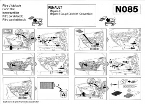

andreas9432 Opublikowano 27 Października 2008 Udostępnij Opublikowano 27 Października 2008 kopiłem oryginalny filtr a w środku proszę prosta instrukcja Cytuj Odnośnik do komentarza Udostępnij na innych stronach Więcej opcji udostępniania...
