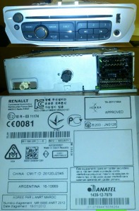

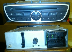

witam, czy radio z usb da się zamontować w scenic III (bez navi) gdzie aktualnie jest radio bez usb i co się dodatkowo wiąże z taką wymianą? czy jest jakaś gotowa przejściówka do kupienia? co z konfiguracją licznika? clipem nie pójdzie? czy avdi da radę? czy manualnie w eepromie?
jeśli chodzi o c-box, jak to konkretnie zrobić, ponieważ nie wyświetla się już ten link powyżej (gniazdo środkowe)
Jak chcesz zamontować radio z foto to przeróbka instalacji i zmiana konfiguracji w liczniku aby się wyświetlało mozna to zrobić na wszytskie sposoby co napisałeś
Jak chcesz dokładać c-box to potrzebujesz radio z BT i c-boxa + troche instalacji do c-box oczywiśie też zmiana w liczniku bo nic się nie wyświetli
Zmienić się da. Schematy na forum. Przy kupnie nowego uważaj aby nie wziąść wersji z NAVI - jeżeli nie planujesz jej dokładać. Z kostkami jest problem, 12 pinowa (zasilanie + głośniki) pasuje z Daci, ale tej ponad 30 pinowej nie dostaniesz łatwo. Raczej z całą wiązką deski.

Mam Scenica III, który ma fabryczne radio. Zacząłem myśleć o zakupie emulatora zmieniarki cd, ale żeby dobrze dobrać sprzęt (o ile w ogóle jest kompatybilny z moim radiem) to sprzedawca potrzebuje model, bo na podstawie zdjęcia nie jest w stanie ocenić co to jest. No chyba, że takie info jest gdzieś na zewnątrz napisane, ale w takim razie to ja tego nie zauważyłem :)
