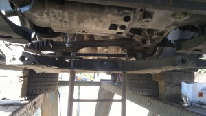

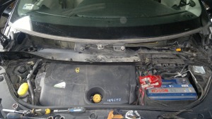

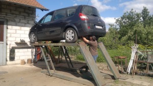

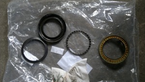

Dzięki temu postowi i manualce sam wyeliminowałem wszystkie dolegliwości stuków, ale w 2 etapach. W pierwszym etapie czyli około 1msc temu wymieniłem wahacze i amortyzatory wraz z poduszką prawa silnika. Dzisiaj w drugim etapie wymieniłem gumy sanek i łączniki stabilizatora. Same gumy drązka stabilizatora były za dobre więc je zostawiłem. Jedyna w sumie dwie różnice jakie u mnie wystąpiły podczas wymiany to to że kolumna kierownicza z drążkami została na samochodzie, a z sankami wyjechały prawy i lewy wahacz. Wszystkie inne czynności wykonałem sam w czasie 6godzin. Czas efektywny, ale bez manualki i posta nie wiem czy by mi tak szybko poszło. Oczywiście sukces leży też po stronie podnośnika, który użycza mi mój dobry znajomy.
A ja Tobie zazdroszczę jakiegokolwiek kanału. Korzystam tylko z tego podnośnika, a jak widać na zdjęciu z boku jest pokaźna budowla z pięknym kanałem i pełnym zapleczem warsztatowym. I to wszystko jest w zasięgu ręki. Dzwonie do mojego znajomego, umawiam termin i spokojnie sobie naprawiam. Wkleje tutaj dwa zdjęcia. Na jednym z nich łożysko kolumny, jak widać rozbieralne i na drugim ile to musimy w reniach rozebrać przodu by się dostać do amortyzatorów - no oczywiście z góry.
Chyba za dużo tego rozebrałeś. Ja jak wymieniałem amortyzatory oczywiście z górnymi łożyskami nie demontowałem np. mechanizmu wycieraczek. Tylko same plastiki, jak pamiętam przegubowa 13-ka i poszło jak po maśle.
