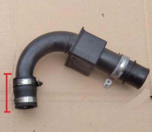

Wie ktoś może gdzie na internecie mogę znaleźć (nowy) kawalek rury zaznaczony na zdjęciu. W sklepie powiedzieli mi 300 zł Gościu mówil że tak drogo za ten kawałeczek bo jest tam jakieś smarowanie Ew. cały ten element

300 chyba za całość z intercolerem???
To co zaznaczyłeś wygląda jak kawałek węża gumowego z gumy olejoodpornej.
Spróbuj dopasować i ewentualnie wyciąć odpowiednią długość z węzy układu chłodniczego ciężarówek, ewentualnie z odpowiedniej średnicy węży dolotu powietrza z innych aut.
Ważne, by guma była zbrojona kordem i odporna na olej.
Koszt z opaskami poniżej 10zł.

300 zł za sam ten zaznaczony kawałek ok 7cm tez troche duuuzo mi się wydaje ale w dwóch sklepach podali taką cenę.Myslałem że uda mi się znaleźć jakąś tańszą podróbkę bo tamte to pewnie orginały jak nie to kupie całe to kolanko używane.Chyba że jeszcze pokombinować tak jak piszesz

Sprawa załatwiona. Zrobiłem tak jak mi doradziłeś gojgien. Kupiłem 7 cm rury za 3 zł, zacisnąłem opaskami i wszystko elegancko gra,powietrze już nie ucieka
