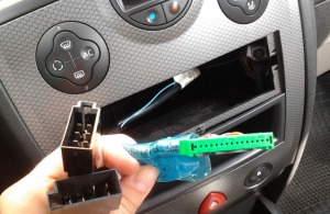

Witam, mam problem ze zmianą radia fabrycznego w mojej megane II 2002r. Szukałam już na forum by nie powielać tematów ale niestety nigdzie odpowiedzi na to nie znalazlam. A mianowicie chodzi mi o kostkę do radia- jest kompletnie inna a nie mogę znalezc nigdzie jakiejs przełączki. Przeszukałam allegro, byłam w sklepie i niestety nic, pan powiedział że nie widział takiej jeszcze. Nawet nie bardzo wiem pod jaką nazwą szukać. załączam zdjecie- zielona kostka od oryginalnego radia i czarne od mojego nowego JVC. Od razu powiem, że nie chodzi mi o sterowanie pilotem czy o to by wyświetlacz działał- chcę tylko podlączyc radio by grało. Dziękuje z góry za pomoc, może ktos wie jak to ugryźć? :D

Wyświetlacza raczej nie uruchomisz, ale pilota można podpiąć przez odpowiednią przejściówkę, jeśli radio ma złącze na pilota (koszt ok. 150 zł).
To zielone, to jest złącze od radia Cabbase, wtedy w desce jest tylko zmieniarka, a tuner jest w bagażniku.
Tuner w bagażniku jest podłączony standardowymi kostkami ISO, jest tam też kabel do anteny.
Jeżeli we wnęce na radio masz tylko kabel z zieloną wtyczką, to resztę kabli musisz przeciągnąć z bagażnika.
W sklepie Car audio zrobią Ci bez problemu przedłużacz do kabli, dzięki temu podepniesz wszystko kostkami bez lutowania.
