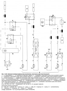

Posiadał Megane I z 1996 elektryczne szyby z przodu działają impulsowo.
Poczytałem trochę tematów sprawdziłem wszystko ale nadal szyba martwa. Ale zacznę od początku. Jakiś czas temu szyba po stronie pasażera raz działała raz nie przycisk od strony pasażeraz szwankował ale od strony kierowcy działał dobrze. Na dzień dzisiejszy nie działa szyba zarówno z przycisku kierowcy jak i pasażera. Sprawdziełem bezpiecznik jest dobry ale napięcie 12V żadne nie dochodzi do przycisku od pasażera jedynie szczątkowe małe 0,8V. Ściągnąłem jakiś schemat z netu w załączniku sprawdziłem styki w drzwiach przyczyściłem i nadal nic. Może ktoś miał podobny problem. Czy od szyb jest odpowiedzialny tylko jeden bezpiecznik??

jeśli bezpiecznik jest spalony to nie będziesz miał przejścia napięcia na silnik szyby. Jeśli masz spalony przekaźnik szyby to szukaj jaki to przekaźnik i dokładnie taki sam kup na alle lub kup uszkodzoną skrzynkę UCH i z niego przelutuj przekaźnik
No postaram się znaleźć a pytanko jeszcze bo tak przeglądam czytam i padła jedna treść że podobno na okna pasażera nie ma przekaźnika tylko wszystko idzie bezpośrednio przez przełączniki jest to prawdą ??
No zobaczę jakimś kontaktem może znajdę coś na budowie :notacrook: a tutaj właśnie wypowiedz że szyba od pasażera jsest bezpośrednio z przełączników http://megane.com.pl/topic/38913-awaria-elektryki-przedniej-szyby/page__p__299291__hl__przeka%C5%BAnik__fromsearch__1#entry299291

Witam wczoraj udało mi się uruchomić szybę. Po głębokich analizach schematów oraz fizycznych połączeń udało się to naprawić. Przyczyna brak +12V idących na szybę po przekręceniu kluczyka. Popsuł się przekaźnik żeby nie ingerować w skrzynkę wziołem 12V z akumulatora. Uciołem orginalne zasilanie i podałem z akumulatora przez bezpiecznik i szyba działa ;) tyle że działa niezależnie od tego czy kluczyki są w samochodzie czy ich nie ma.
Sterowanie szybami faktycznie odbywa się poprzez przyciski a nie jak sądziłem wcześniej wysterowanie przekaźnika. Przekaźnik uruchamia się tylko w momencie odpalenia silnika i on cały czas jest załączony.
