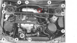

Witam mam ten sam problem z ta kantrolka od wtrysku czsami sie zapala i z obrotami na gazie i na bezynie nie sa stabilne natomiast mam jescze jedno pytanko jestem tu nowy i bardzo prosze o pomoc - gdzie sie znajduje silniczek krokowy i jak go wymontowac bardzo prosze o pmoc. :-)

Saki zaznaczyłem do Ciebie czerwonym kółeczkiem gdzie jest silniczek krokowy !!!!
Czarna strzałeczka prowadzi do tego weżyka od zapalajacej sie kontrolki !!!
A czarne kółeczko to MAP sensor do którego idzie ten węzyk i jesli ten sensor jest wadliwy tez kontrolka bedzie sie zapalać !!!!!
