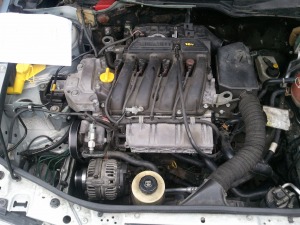

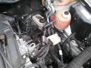

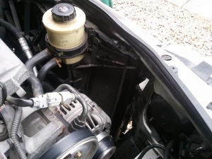

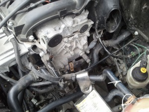

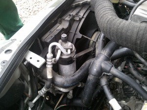

Witam. Jestem posiadaczem Megane I Coupe 1.4 16V. Chciałem wymienić płyn chłodniczy. Przeczytałem podpięty temat na temat układu chłodzącego, jednak nie udało mi się znaleźć odpowietrzników. Czy ktoś może mi napisać gdzie one są? Zamieszczam zdjęcia silnika.
Odpowietrzników na przewodach nie ruszaj bo przeważnie są zastane i się zrywają przez co leci stamtąd woda.
Odkręć korek od zbiorniczka wyrównawczego, odpal silnik i czekaj aż wiatrak się włączy, robię tak we wszystkich autach i niema problemu.

Tak też zrobiłem, bo ktoś to opisał
Z tego co się orientuję w silnikach szesnasto zaworowych nie ma odpowietrzników
Taki mały off. Gdzie masz osłonę silnika?

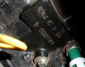

Autko kupiłem dwa tyg. temu, nie wiedziałem że ma być osłona. Będzie trzeba się rozejrzeć po allegro za tym. Czy ktoś z was może mi powiedzieć jaki to jest "typ" czy "rodzaj" silnika? K7....??? nie wiem gdzie mogę o tym przeczytać
1.4 16V 95KM ma oznaczenie K4J. To fakt. Ale nie zawsze jest to K4J 750. Mój silnik ma np.oznaczenie K4J 714.

Czy to jest gdzieś "wybite" na silniku?
