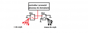

Ja to tak widzę, jesli z centralki tylko jeden przewód plusowy sterujący domykaniem wychodzi:
Załącznik fota 1
Oczywiście wszystkie przewody z wspólnym początkiem za przekaźnikiem, trzeba jak pisałem wcześniej zabezpieczyć odpowiednio podłączonymi szeregowo diodami, po jednej na przewód do silniczka, (wystarczą BYP40/50) by w czasie normalnej eksploatacji zamykając ręcznie z przycisku jedną szybę, nie zamykały się wszystkie. W tym miejscu za przekaźnikiem by się to mostkowało na wszystkie napędy.

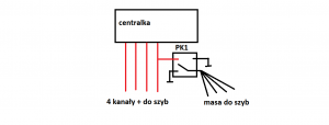

Tak by to miało wyglądać jeśli z centralki wychodzą 4 przewody plusowe do każdej z szyb:
Załacznik fota 2
Tu należy to samo z diodami po stronie minusowej wykonać.
Wyżej jest zabezpieczenie i na + i na masie, bo nie wiem czym silniczki sa sterowane z przycisków. Może plus być stale po stacyjce podawany, a z przycisku podajesz masę, lub odwrotnie, skoro po wyjęciu kluczyka zanika i plus i masa.

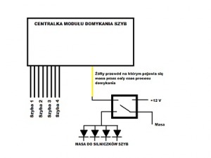

Dziękuję kolego Gojgien za pomoc w dążeniu do rozwiązania problemu. Z tego co pomierzyłem dla tylnych szyb na stałe jest plus a sterowanie odbywa się za pomocą masy lecz dla podłączenia takiego jak proponujesz nie robi to różnicy bo i tak byłaby podawana masa i plus. Podłączyłbym to tak:
Masa byłaby podana na przewód silnika, na którym pojawia się masa podczas podnoszenia szyby z przycisku.Przekaźnik byłby sterowany z centralki masą. Drugi przewód silnika byłby przecięty i podłączony pod odpowiednie kanały centralki która podawałaby plusa na silnik. Kwestia doboru diod. W domu nie posiadam takich jak podałeś mam może jakieś 3A prostownicze tylko czy nie będą za małe?
Można i masą przekaźnik wysterować. To co przedstawiłem wyżej to tylko poglądowy szkic, z domniemania, nie znając wyjść z centralki.
Sprawdź sobie jeszcze czy przy przednich szybach masz identycznie jak przy tylnych, czy tam nie jest polaryzacja pozamieniana ze względu na istnienie blokady zamków i szyb przed dziećmi...
Diody podałem przykładowe, (i to jeszcze wkradł się błąd, miało być BYP401/50. To niby dioda 1A ale szczytowo wytrzymuje do 50A) Masz mocniejsze to też mogą być. Największe obciążenie jest jak szyba jest przymarznięta, tu raczej nie będzie tego problemu, bo zimą raczej nie będziesz tego stosował.
