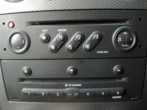

Ostatnio przechodziłem przez to samo. Włożyłem pod wpływem impulsu dwie płyty jednocześnie do zmieniarki, zacieła się na AMEN. Znajomy za pomocą 4 niewielkich śrubokrętów wusunął najpierw radio, następnie podważając palcami wysunął zmieniarkę - to był jedyny sposó ze względu na problemy z jednym zaczepów. Okazało się że jedna z płyt wypadła poza system zmieniarki, rozebrał napęd i przeniósł płytę na właścicie miejsce. Wszystko działa prawidłowo.
