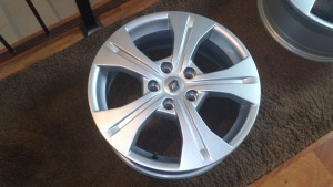

Poniżej wzór felg jakie zakupiłem , oczywiście oryginał jak z salonu :)

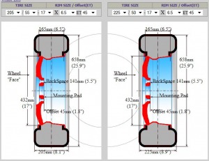

W sumie to producent przewiduje nawet 225/50/17 w najmocniejszej odmianie dci 160.
Ponieważ ten rozmiar jest zamiennikiem 205/55r17, a wysokość całego koła jest identyczna 658mm. Różnica jest tylko w szerokości gumy o 20mm
Gdybyś zakupił 215/50R17, to całe koło byłoby niższe o 10mm, oraz o 10mm szersze od zalecanego 205/55R17, a co za tym idzie, jego obwód byłby mniejszy więc i przekłamanie na liczniku o 1,5% na minus. Oznacza, że realnie jechałbyś wolniej jak licznik wskazuje.

Zastanawia mnie tylko jeden aspekt. Jak to możliwe , że producent dopuszcza na tę samą felgę oponę 205 i 225 ? ( felga 7J)
Czy nie idzie za tym inne ukształtowanie się szerszej opony na feldze. Czy nie robi się taki jakby naleśnik. Siłą rzeczy opona musi o ten 1 cm na stronę ( jednego koła) bardziej wystawać od płaszczyzny pionowej felgi. Z kolei węższa opona będzie jakby bardziej dopasowana (naciągnięta na felgę). Jak to się ma w praktyce?
A nawiasem mówiąc to na 225 chyba bym tylko pogorszył osiągi i zwiększył spalanie oraz przy manewrowaniu byłoby czuć różnicę. Tak mi się zdaje.
