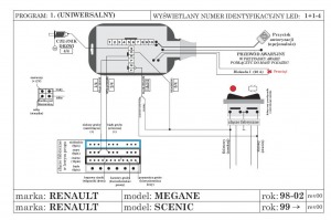

Mam takie pytanie, zakupiłem na Allegro uniwersalny centralny zamek (sterownik). Zamontowałem sobie go pod przycisk na panelu środkowym cenralny działą bez zażutu ale problem jest z podłączniem kierunkowskazów jak i gdzie mam je podłączyć proszę o jakieś konkretne wypowiedzi najlepiej osób które to montowały albo obserwowały montera. :D
Jeżeli chodzi o podłącznie do włącznika świateł awaryjnych proszę o jakiś schemat tego włącznika albo do którego pinu podpiąć kabelki ze sterownika.
Jeżeli o podłącznie pod kolumnę kierownicy również proszę o schemat kostki albo kolorystykę
z góry wielkie dzięki za wskazówki
Nel po co tak daleko ciągnąć?
Jak już pisałem, najlepszy będzie schemat który opisuje wtyczkę lewej manetki i tam ładnie się wlutowujesz w kable (pamiętajmy lewy prawy) i działa.
Aha ja u siebie zabezpieczyłem to bezpiecznikami ot tak w razie czego.

wrudz dlatego daje się bezpieczniki...
A po co bezpieczniki. Zabezpiecza kolega diodą prostowniczą przewody które podpina się pod kierunki i nie ma bata aby taka dioda puściła napięcie w przeciwnym kierunku niż jest założona.
Wszystko zależy od diody i jej napięcia przebicia. Generalnie, im większy prąd przewodzenia, tym większe napięcie przebicia.
Po osiągnięciu napięcia przebicia, dioda zachowuje się jak drut (przewodzi w obie strony).
Na lewym i prawym mam bezpieczniki po 5A i niema problemu bynajmmiej umnie. Co do diody np. 10A przy zwarciu mozesz uszkodzic przekaznik w centralce a jesli sa polimerowe to wypalisz cale bebechy i sprzet do wyrzucenia.

Na forum jestem nowy. Posiadam Megane z 97r. Ostatnio zakupiłem uniwersalny centralny zamek (http://allegro.pl/zestaw-centralnego-zamka-z-silownikami-blow-1646-i5020395846.html). Zamek podłączyłem bez problemu i działa pięknie lecz chciałbym żeby przy zamykaniu i otwieraniu migały mi kierunki. Szukałem podobnego tematu na forum lecz nie znalazłem, stąd ten post i prośba do was o pomoc. Jak to zrobić najprościej?
