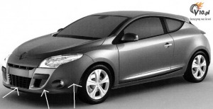

Mam problem,jako że jestem kobietą nie bardzo się orientuje w tych sprawach. W mojej Coupe boczne części (są to chyba nadkola) są jakby luźno zamocowane i po dotknięciu ewidentnie latają. Chyba brakuje mi czegoś w rodzaju jakieś osłony, która by mi to podtrzymywała? Możecie mi pomóc co to za część (czy chodzi o osłonę pod silnik)?? dzięki z góry za pomoc
Trudno określiś o czym mówisz nadkola to te plastikowe elementy wypelniające przestrzeń za kołem i mocowane są na takie czarne plastikowe bolce.
Cos takeigo https://encrypted-tbn3.gstatic.com/images?q=tbn:ANd9GcS33oVo3AtmDaJddhx2zcroE6Yw1F25uguF-evqbeLuvckFBCQ4
Oslona pod silnikiem jest mocowana na śruby i są to 2 osobne elementy
Najlepiej zrób zdjęcie;)
Tak ten element, zderzak jest mocowany na śrubach, które znajduję się wewnątrz nadkola, jak i pod autem. Aby się do nich dostać należy odkręcić nadkole i je odchylić lub ściągnąć. Najlepiej podjechać do warsztatu lub ASO na oględziny. Zdiagnozują czy coś się urwało, czy po prostu brakuje śrubek. Ewentualnie wszystko dokręcą.

Co prawda jeszcze nie demontowałem zderzaka ale po wstępnej ocenie napeweno są śruby widoczne na nadkolu po 2, od góry po otwraciu maski 6 sztuk i od dołu kilka, zatem najlepiej podjechać na jakiś kanał/podnosnik jak radzi kolega powyżej i ocenić których brakuje.
