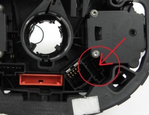

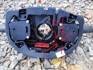

Witam.
Masz dwie fotki przełącznika pod kierownicą.
Zdjęcie nr 1- miejsce gdzie jest włożona przedmiotowa wtyczka.
Zdjęcie nr 2 przedmiotowa wtyczka .
Wystarczy wyciągnac i podłączyć do pilota.
Powodzenia.<czerwona>
musisz kierownicę odblokować i wysunąć do siebie na maxa. Od spodu będzie wszystko widać, musisz się położyć na dywanik kierowcy.
Jak możesz to zrób fotkę od spodu po ściągnięciu osłony kolumny i wyślij mi.
Masz tam kilka wtyczek tak jak na fotce. i ta którą Ci oznaczyłem jest od Joya.
