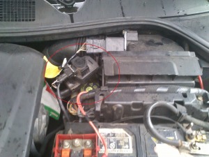

Jestem nowym posiadaczem renault megane cc 2007r.
Silnik 1,9 dCi.
Mam pewien problem: mianowicie część (nie wiem czy to jest jakiś czujnik czy co? - zaznaczone na zdjęciu) po zapaleniu silnika strasznie wibruje.
dotyka on zbiorniczka i przez to wibrują pedały gazu i hamulca. Jeżeli nie dotyka zbiorniczka wibruje tylko on pod maska i w środku nic nie czuć.
Czy ta część jest do wymiany czy co z nią jest nie tak. Co to w ogóle za część.
Pomóżcie proszę.
Z góry dziękuje.

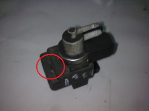

Wibruje , bo nie jest on na swoim miejscu. Trzeba go nałożyć na metalowy króciec, który znajduje się poniżej. Na gumowej części zaworu masz wycięcie, gdzie należy go przymocować. Nakładasz go na blaszkę do której dostęp będzie fajny, jak ściągniesz plastikową osłonę silnika. Poświeć latarką niedaleko zbiorniczka, tylko niżej a go znajdziesz.
Masz zdjęcie, zawór podciśnienia powinien "wejść" na blaszkę w pozycji takiej jak na zdjęciu, posprawdzaj i dociśnij przewody do niego dochodzące.

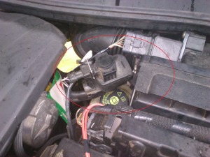

Dzięki Wielkie za pomoc, założyłem go tak jak mówiłeś w druga stronę (jak na zdjęciu - teraz okej?). Teraz nie dotyka zbiornika, a on sam w sobie po odpaleniu auta wibruje? hmm. tak jak wibracje w telefonie ?
