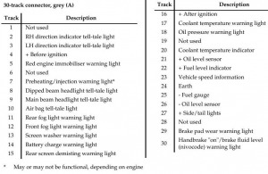

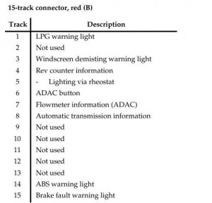

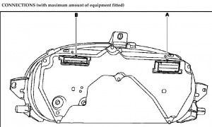

Poniżej przedstawiam rozpiskę złączy zegarów dla Renault Megane I '95-'99 (w języku angielskim). Jeżeli istnieje taka możliwość proszę o udostępnienie schematu złącza wielostykowego <do komputera>. Gdyz nie wiem ktory pin jest 12 piny sa nie numerowane. Pozdrawiam!!!

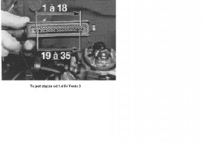

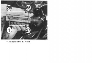

Witam wszystko w pozadku ale ktory to jest pin 12 zlacza wielostykowego poniewaz ogladalem juz to zlacze 1000 razy i brak jakich kolwiek oznaczen a niechce probowac kazdego 12 zeby nie przekombinowac! Prosze [glow=red:b861448c21]pomozcie[/glow:b861448c21] mi chcialbym juz roztrzygnac ten dylemat!!! Moze jakies fotki czy cos kolwiek! Bede wdzieczny!
