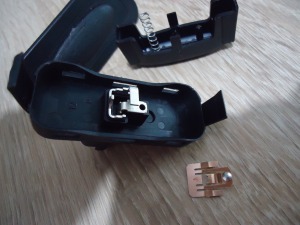

Ja też na razie chciałbym to zrobić tak jak było oryginalnie, nie mam lutownicy tu gdzie jestem i obecnie czasu też, żeby się bawić ,ale kiedyś pewnie to zrobię. Tak czy inaczej bardzo bym prosił o jakiś rysunek albo zdjęcie jak ma to być ułożone żeby działało ponieważ przycisk mi się rozleciał jak go wyciągałem i wszystko powypadało (blaszka i sprężynka) Bedę bardzo wdzięczny.
Sprężynka ma być nabita na plastik który wystaje po obu stronach w środkowym elemencie i opierać się o element z mechanizmem w malutkiej dziurce, co do blaszki ona była przynitowana więc możesz spróbować ją jakoś usztywnić co do ułożenia nie mam pojęcia jak była bo moja wyleciała i się zgubiła.

pozwolicie, ze odświeżę starego kotleta, bo dziś po raz pierwszy zaskoczył mnie bagażnik i nie chciał sie otworzyć. Wymontowałem przycisk i go rozebrałem, ale rozbierając wypadła ta dziwna blaszka i nie wiem jak ją zamontować. Czy ona faktycznie była przynitowana i dlatego teraz nie można jej zamontować i to, że odpadła mogło byc przyczyną awarii przycisku?

Łapcie dobrzy ludzie foto jak to powinno wyglądać i jak ta blaszka powinna być zamocowana:
*źródło: https://www.renaultforums.co.uk/threads/megane-2-boot-switch-please-help.562274/
