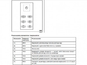

Skoro sam hamulec działa, to bezpiecznik pod fotelem kierowcy powinien być sprawny, warto go jednak odszukać i spróbować docisnąć.
