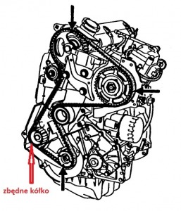

Starsze dci mają rozrząd taki jak w dti. Występuje tam dodatkowe kólko zębate które kiedyś (jeszcze chyba w silnikach F8Q) służyło do napędu wałka pompy oleju. W silnikach F9Q dti i dci pompa oleju napędzana jest łańcuszkiem bezpośrednio z wału korbowego ale to kółko pozostało jako takie "wolne koło". W nowszych dci czyli 120 konnych zrezygnowano z tego dodatkowego kółka i rozrząd jest o to właśnie kółko tańszy. Krótszy jest też pasek rozrządu.
W moim sceniolu starszym z 90 konnym silnikiem 1,9dT F8Q to koło zębate też już było wolnym kołem, służącym tylko do zmiany kierunku paska rozrządu. Taka zębata rolka zwrotna.
