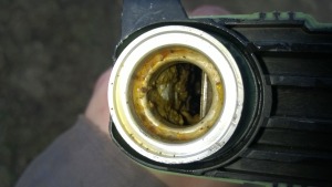

Witam
Walka z ogrzewaniem ciąg dalszy, strona pasażera praktycznie nie grzeje, mimo że klapka w prawidłowym położeniu.
Próbowałem odpowietrzać nagrzewnicę, bez zmian, pozostaje wymontować nagrzewnicę i ją przeczyścić.
Zamierzam przeczyścić cały układ chłodniczy, gdyż płyn jest zasyfiony, auto było sprowadzane i wymieniana była chłodnica.
Podejrzewam że źródłem zanieczyszczeń może być owa chłodnica i dlatego nagrzewnica została przytkana, efekt strona kierowcy grzeje ładnie pasażera przedmuchuje i leci chłodne mimo ustawienia HI.
Jak to nie pomoże to już nie mam pomysłu.

W tej chwili mam tak że strona pasażera praktycznie nie grzeje, a strona kierowcy na wolnych obrotach przedmuchuje jak dodam gazu to zaczyna grzać, jest coraz gorzej. Mimo ustawień na HI(przy temperaturze zewnętrznej 10 stopni), w sobotę zabieram się za czyszczenie układu i nagrzewnicy. Na wolnych obrotach rurka nagrzewnicy zasilająca gorąca, odprowadzająca chłodna, po przygazowaniu odpływ robi się gorący, wygląda jakby nagrzewnica była przytkana i zaburzony jest obieg płynu.

Jak czyszczenie nagrzewnicy nic nie da, to kupię używkę i przerobię ją tak aby płyn wpływający do nagrzewnicy dochodził dalej w stronę pasażera (wstawiają np. rurkę) aby nagrzewnica nagrzewała się równomiernie a nie tylko po stronie kierowcy.

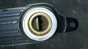

Problem rozwiązany, nagrzewnica była zapchana, czyszczenie niewiele dawało, kupiłem używkę i jest ok. Grzeje równo i dobrze.
Dodano: 31 sty 2016 - 20:02
Tak wygląda nagrzewnica w środku
Mam wątpliwości co do załączania grzałek elektrycznych w kabinie, niby w ASO stwierdzili że działają, ale wydaje mi się że cos jest nie tak. Ciepłe powietrze zaczyna lecieć po przejechaniu około 2-3 kilometrów. Wcześniej miałem Citroena C3 i tam po odpaleniu silnika po minucie załączały się grzałki po 2 minutach zaczynało grzać, tutaj nie grzeje tak szybko. Muszę jeszcze je wyjąć i sprawdzić praktycznie czy grzeją. Jeszcze jedno jakie są kryteria do załączenia tych grzałek.
