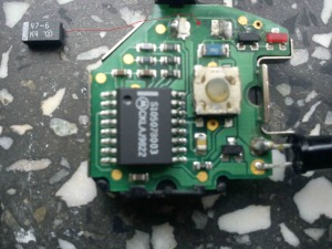

Jeszcze jedna sprawa - mam dodatkowy kluczyk, który też nie działa - ale gdy go rozkręciłem wypadł taki malutki element. Co to za element (rezystor?) i czy da się ten kluczyk reanimować - może on odblokuje ten immo? Dołączam zdjęcie rozebranego drugiego pilota.

Może udałoby się wskrzesić ten drugi kluczyk, bo ten element, który odpadł, to kondensator. Jeśli masz lutownicę, możesz spróbować przylutować, tylko trzeba zobaczyć jak oryginalnie był on wlutowany (w którą stronę był pasek), ponieważ jak wiadomo kondensator tantalowy ma polaryzację (tam gdzie pasek, to +).
Co do tego pierwszego kluczyka, to nie mam pojęcia niestety.

Udało mi się przyuczyć kluczyk (narazie jeden - drugi spróbuję później po wlutowaniu kondensatora).
