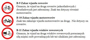

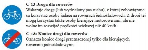

gojgien Opublikowano 28 Stycznia 2013 Udostępnij Opublikowano 28 Stycznia 2013 Może to był znak drogowy dotyczący chodnika, przykładowo któryś z tych: Cytuj Odnośnik do komentarza Udostępnij na innych stronach Więcej opcji udostępniania...
kacper69 Opublikowano 28 Stycznia 2013 Autor Udostępnij Opublikowano 28 Stycznia 2013 To był znak informujący o terenie zabudowanym, taki biały z domkami :D Cytuj Odnośnik do komentarza Udostępnij na innych stronach Więcej opcji udostępniania...
