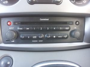

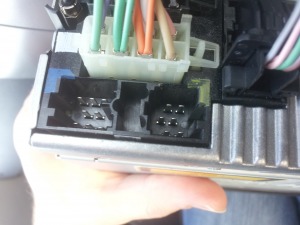

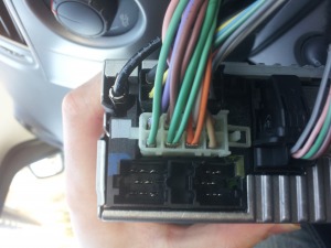

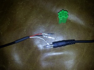

Witam jak w temacie potrzebuje pomocy w podłaczeniu AUX w radiu Carminat, oczywiście radio ma aktywną funkcje AUX. Podążałem instrukcją podłączenia standardowego radia lecz kostki z tył radia są inne, wykonałem kabel i dopasowałem kostke tylko pytanie gdzie ją wpiąć. Załączam zdjęcia mojego radia.

i jak nik nie ma żadnych propozycji. Dodam ze kożystałem z tego schematu. Pomocy :)

Wygląda na to, że zieloną kostkę możesz schować do szuflady na lepsze czasy. Tu jest opis (po francusku) jak zamontować wejście aux do podobnego Carminata:
http://megane2.superforum.fr/t3068-tuto-photo-installation-aux-in-carminat-guidage-informe
Kabelki ze skuwkami wsuwasz bezpośrednio w czarną wtyczkę. Gdyby te które masz nie pasowały, to w niemieckiej instrukcji (pdf w załączeniu) radzą użyć skuwek ze złączy komputerowych do stacji dyskietek.
Możesz pokombinować, tylko uważaj, żebyś czegoś nie zepsuł. Ale wtedy zawsze możesz kupić firmowe Update List i zielona kostka się przyda :)
