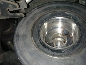

Napinacz zmieniony, odpalam i ? I dalej nak*****. Tym razem już chyba przyczyna w 100% znaleziona. Koło pasowe z wału ma gumowy tłumik drgań który z niewiadomej przyczyny się wykruszył.

Hmmmm to ciekawe co mi się rozwarstwiło i co jest na zdjęciu o góry? Chyba, że nie masz samochodu z salonu, kupiłeś używane i już poprzedni właściciel zamiast oryginalnego w cenie 800-1000pln - włożył pełne załe metalowe w cenie 120-300pln

Na zdjęciu jest owe koły tyle że nie zdjęte z wału, a tylko odkręcona śruba i zdjęta wklęsła blacha.

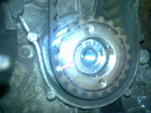

Masz klin? Jesteś pewny? Widziałeś go? Bo na zdjęciu, które dałeś to go nie widać - a to nacięcie (na wale i na zębatce) niektórych myli, że jest ono na klin.
Jestem pewny na 99,999999999999999999999999% że nie masz klina.
Ale może jakis wyjątek...
Zrób specjalnie dla mnie fotę tego klina.

Tak wygląda to po ściagnięciu koła pasowego - nacięcia na wale oraz w kółku zebatym nie mają żadnego związku z klinem - ale czesto tak są mylone.
Ale nadal dopuszczm możliwość, że masz klin:
Edytowane przez Optima
Na tym zdjęciu powyżej ewidentnie nacięcia na klin się nie pokrywają i klina nie ma.

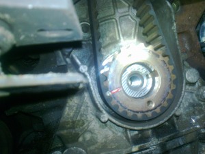

U mnie w megi 1,9dci 120KM 2003r jest tak:
Uważam że klin jest i tak też mówił znajomy pracujący przy tych silnikach. A czy w ogóle istnieje taka możliwość żeby jakakolwiek marka zrobiła coś takiego żeby klina nie było? Wydaje mi się że samo dociśnięcie śrubą to nie zabezpieczenie które pozwoli uniknąć przeskoczeniu paska.
