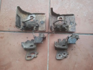

Witam,
podłączę się do tematu, bo właśnie jestem po wymianie obu wieszaków (Scenic II 1,6 16V 2003r.). Niestety nie są one identyczne. Różnią się rozstawem i kształtem otworów mocowania do tłumika - przedni (środkowy) ma podłużne otwory natomiast tylny okrągłe z mniejszym rozstawem (foto: z lewej przedni z prawej tylny).
Pozdrawiam.
