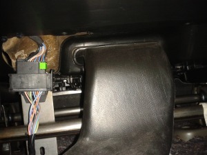

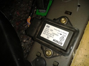

Przy ESP/ASR w sceniolu II, jest dodatkowy moduł zwany czujnikiem obrotu wokół osi pojazdu, znajduje się pod fotelem kierowcy, przykręcony do poprzecznej belki wzmocnienia poprzecznego. Widoczny jest po wyciągnięciu szuflady z pod fotela, w pobliżu złącza R2, a za kostką z bezpiecznikami i przekaźnikami.
Na szkicu oznaczony jako 1107

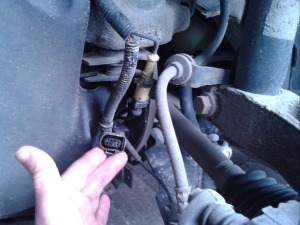

podczas wymiany opon zauważyłem luźno wiszącą wtyczkę. ktoś może wie do czego ona służy i czy ma może związek z niedziałającym ASR/ESP? (wtyczka za przednim kołem od strony kierowcy)
Już o to pytano. To wtyczka w Twoim przypadku niepotrzebna, a będąca w przygotowanej instalacji do czujników samopoziomowania ksenonów. Wiązka w tych rocznikach była zakładana niezależnie, czy auto miało fabryczne ksenony, czy też nie.
