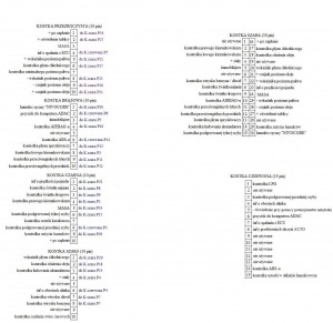

Kupiłem Scenica z odpiętym imobilaizerem bo podobno wariował ;-) teraz cały czas miga jedo dioda na desce rozdzielczej. Co należy zrobić aby przestała migać jest to toroszkę irytujące :lol:
wystarczy przekręcić diodę w jej gnieździe
Z tego co pamiętam to jest ona wlutowana w ścieżki nadrukowane na folii i to przekręcenie nie jest takie proste.
Można za to przeciąć 3 przewód w brązowej kostce za licznikami, dioda zgaśnie.
Tu zestawienie pinów za licznikami w S I, po lewej Ph I i po prawej ph II
Rozpiska przydatna także przy podmianie liczników pomiędzy wersjami przed i poliftowymi.
