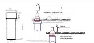

Dla tych użytkowników co jeszcze sami nie wymieniali sworznia wahacza załączam rysunek jak powinien wyglądać pomocny przyrząd.
Głownie chodzi o średnice zastosowanych rurek lub tulei.
Na rysunku naszkicowałem zasadę wybijania zużytego sworznia i zakładania nowego. Przy zakładaniu nowego należy zwrócić uwagę by nie przekosić sworznia przy nabijaniu wahacza. Po prostu należy delikatnie pobijać pobijakiem z każdej strony sworznia i kontrolować czy równomiernie nachodzi na wahacz.
