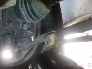

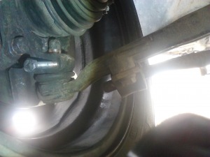

Załączyłem Ci zdjecia tego ,pierwszy jest bez srubki ,drugie zdjecie jest z wcisniętą srubką na maksa.
srubke tylko odkreciłem ,nic nie wyjmowałem ani nie wymieniałem co by sie z tym łączyło , Znalazłem ze to sie nazywa blokadą sworznia ale nic nie pisze co z czym . ten bolec jest na samym dole lecz u gory jest tak jakby wgłębienie na to zeby ten bolec poszedł do góry choc teraz zgaduje . Niewiem czy jest mozliw ze po odkreceniu tej srubki to sie zniżyło lecz to są tylko moge spekulacje , opiszesz mi dokładnie od początku jak tą srube włożyc .. Prubówałem Próbowałem pukac młotkiem od dołu za tą koncówka ale nawet nie drgnie .. Dziekuje Ci za podjęcie sie mojego problemu

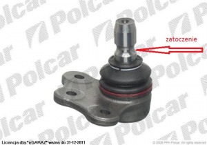

Bolec ma zatoczenie i musi być ono na odpowiedniej wysokości. Ze zdjęć wynika, że należałoby cały sworzeń (bolec) trochę opuścić. Chyba, że masz nietypowy sworzeń ze spłaszczeniem tylko z jednej strony i jest obrócony.
Na przykładowym rysunku widać zatoczenie które musi być na wysokości śruby mocującej.
