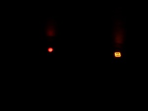

Mam problem z immobiliserem . wczoraj kluczyk przestał mi migać ale po chwili kontrolka znow zapaliła, niestety nie mogłem zamknąć drzwi ani otworzyć.
Kupiłem nowe baterie , no i postanowiłem zakodować kluczyk bo nie działał. wpisuje kod i Fail! migaja te dwie kontrolki widoczne na załączniku. gdy wyłącze zapłon i robie dalej to co trzeba znów miga kontrolka od immobilisera . Co robić? czy kod jest dobry? czy jakaś większa awaria?
Po pierwsze, czy w kluczyku miga dioda bo nie zrozumiałem. Jeśli nawet nie miga, to weź aparat cyfrowy(telefon) i skieruj jego obiektyw na diodę w kluczyku. Naduś kluczyk i patrz w wizjer, jeśli nie widać błyśnięcia, oznacza że padł kluczyk. Po drugie, skąd masz ten kod? I jak go wpisujesz i gdzie, bo niejasno napisałeś. Jeśli masz 4-cyfrowy kod do odpalenia auta, to włączasz zapłon, naciskasz przycisk od centralnego na konsoli środkowej, i liczysz błyśnięcia diody od IMO, przykładowy kod - 4351, przytrzymujesz przycisk, liczysz 4 błyśnięcia i puszczasz, zaraz po tym znowu przytrzymujesz i liczysz 3 błyśnięcia, itd. Po ostatniej dobrze wprowadzonej liczbie dioda powinna zgasnąć i auto powinno odpalić. Jeśli czegoś jeszcze nie wiesz, poczytaj forum, jest tutaj obszerny temat na ten temat :notacrook:
Właśnie w Tym Problem że wszystko Co Pan napisał teraz zrobiłem. Kod znalazłem pod obudową Kluczyka. przewaliłem już tyle stron na ten temat ze masakra.
Lecz nadal nie wiem dlaczego nie chce sie odblokować.
