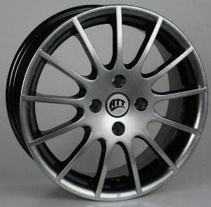

no byłem dzis oglądać felgii, i tak są to alessio 16' z oponami 195/55...
i teraz czy ine wejda? chodzi o to czy o ranty nie będzie guma tłuc?? trzeba mieć też na uwadze że autko opadnie o 35-40mm gdyż obniżam meggi. a więc wejdą czy nie?? u gościa w toyota passeo lekko tarły, jak będzie tutaj?
torek, Ale jak są to fele alessio to tylko musisz zmienić pierścień centrujący na pasujący do renault. roztacza się tylko fabryczne bo oni się nie bawią z pierścienie.
torek, ale nie musisz ich roztaczać bo wystarczy wymienić pierścień centrujący toyota ma bodajże 54mm a renault 60, a jak z felgi wyciągniesz pierścień to średnica będzie około 65mm więc wystarczy kupić tylko pierścienie centrujące
