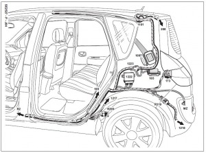

W sceniolu II jest centralka i buzer ale bez diod i na przewodach o długości +/- 30cm. Jest on zabudowany zaraz obok centralki, a właściwie powyżej ale nadal w bagażniku, nad lewym tylnym kołem, prawie w slupku tylnym.
W moim sceniolu jest on na długim kabelku i jest za podsufitka pomiędzy oknami w dachu ale sam go przebudowałem i chyba to jedyne takie rozwiązanie..

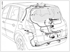

Jeśli o wiązkę chodzi to zapewne będzie potrzebna ta do czujników:
Reszta w aucie powinna być. Szukaj za bokiem bagażnika złącza R319, oraz luźnych wtyczek do centralki 1222 i buzera 1223
Reszta to już sprawa UCH i zapewne sprawa uruchomienia tego CLIP-em

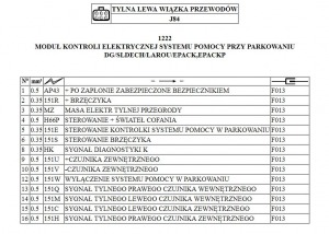

I rozpiska pinów złącza centralki:

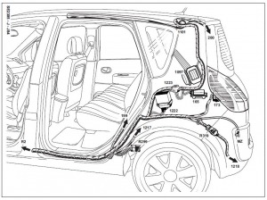

W przedliftowych jest identycznie, nawet numery elementów na schematach takie same....
0018_A3.PDF
Pobrane z VISU 2004.10.16
Tak samo w przedłużanych sceniolach przed i po lifcie, tam jest trochę inna wiązka lewa i buzer jak i centralka są bliżej tylnej lampy.

Szukaj kostki 16 pinowej z 14 przewodami do centralki (2 są wolne) i drugiej z 2 pinami i 2 przewodami do buzera. Jak ta kostka 16 pin wygląda zobaczyć możesz w 3 poście na tej stronie.

Nie orientuje się zbytnio w tym temacie, ale ze schematów wynika, że w bagażniku z lewej strony powinny być jeszcze: brzęczyk (1223) i moduł (1222) sterowania tym systemem. Dla wersji krótkiej nadwozia wygląda to tak:
Jeśli posiadasz te wszystkie rzeczy, to pozostaje tylko zakupić czujniki no i zderzak z otworami pod te czujniki.
Myślę, że to wszytko co potrzebne żeby to uruchomić, potem tylko CLIPem trzeba będzie aktywować tą funkcje - tak mi się wydaje.
