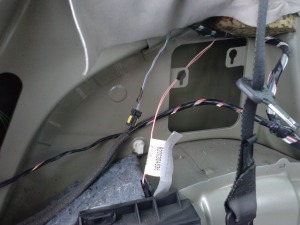

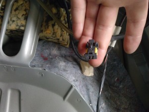

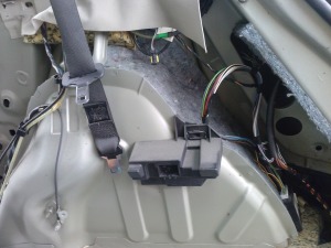

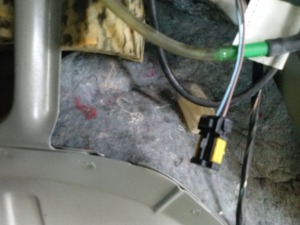

Mam pytanko od czego jest ta kostka? Znajduje się po obu stronach bagażnika. Myślałem że to kostka od czujników parkowania ale po drugiej stronie jest taka sama kostka.
Dodano: 04 sie 2014 - 11:54

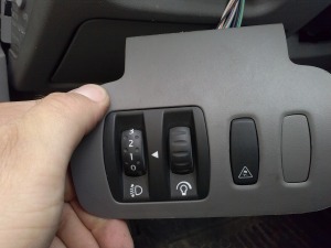

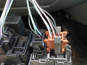

Wyczytałem, że w tej zaślepce montowany jest też przycisk blokady szyb. Przetrzepałem cały tył ale nie znalazłem instalacji pod czujniki parkowania. Dołączam parę fotek.
