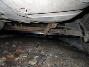

Wczoraj zauważyłem że coś urwało się z podwozia - wygląda to jak sprężyna, zakończona nakrętką, długość ok 30cm. Znajduje się bliżej prawej strony zaraz za bakiem. Może ktoś coś kojarzy?
Z tego co widziałem pod samochodem jest trochę dalej mocowanie, próbowałem to tam wkładać ale wypadalo samo. Czy jeżeli to zaspawam to będzie pełniło swoją funkcję czy tylko wymiana na nowy? Z tego co widzę to ceny tego są ciekawe:)
Z tego co czytam to ta śruba zaciskowa odpowiada za prawidłowe działanie tego regulatora, czyli jeżeli go przyspawam to pozostanie kwestia wyregulowania tej śruby. Jeżeli chodzi o ten pręt na którym jest ta śruba to on jest. Natomiast czy ta blaszka która jest za spręzyną jest konieczna?

Jak napisał aston76, co do przeglądu to jak diagnosta wejdzie pod auto i to zobaczy - nie ma szans.
Jeździć możesz ale uważaj i najważniejsze podwiąż to jakimś sznurkiem, drutem. Wpadniesz w dziurę, zaczepisz i narobisz jeszcze większych szkód.
Ja w sceniolu starszym miałem zdemontowany ten regulator i wstawione złączki na przewodach hamulcowych. Jak nikt go pod autem nie konserwuje to po takim czasie już i tak nie działa jak powinien. Młotkiem trzeba go "wciskać". Jeździłem tak chyba przez 3 lata. Przeglądy przechodził bez problemów i bez łapówek. Na drodze z hamowaniem też nie było problemów, do czasu aż auto wyleciało z drogi w miejscu, gdzie i te z ABS-em często są na barierkach. Wina miejsca i wyższej szybkości niż zalecana na znakach- nie braku regulatora.
