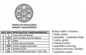

Witam,
Zamontowałem hak i potrzebuję podpiąć elektrykę. Problem w tym, że nie wiem, któy kolor przy kostce w lampce jest od poszczególnych świateł. Mógłby ktoś pomóc i opisać kolory przy lewej i prawej lampie?

Jeśli nikt nie poda rozpiski to bez problemu zwykłym miernikiem sprawdzisz ,który kabel od czego jest ,włączając poszczególne światła i mierząc napięcie które pojawi się na danym przewodzie .
