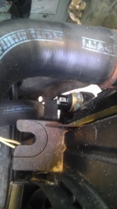

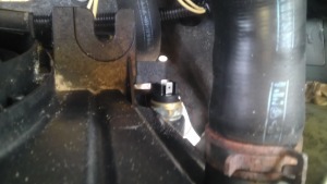

Witam wszystkich forumowiczów:). Od tygodnia jestem posiadaczem Renault Scenic I phII z silnikiem 1,6 16v benzyna i nie wiem od czego jest czujnik znajdujący się na dole chłodnicy, nie jest do niego podłączona żadna kostka. Czujnik jest 3 pinowy. Załączam zdjęcie czujnika zaznaczony jest czerwoną linią proszę o pomoc :)
Steruje otwarciem i zamknięciem + na wiatrak (włącza go i wyłącza). Bada temperaturę na dole chłodnicy i jeśli płyn został schłodzony do wartości granicznej wyłącza wiatrak.
A 2 sprawa, wiatrak wgląda jak od wersji z klimom ale osuszacza nie ma.
