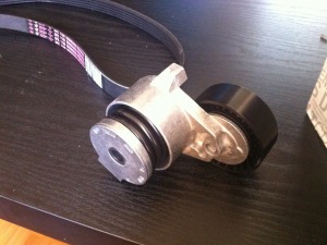

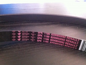

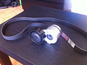

Witam kupilem z aukcji napinacz i pasek alternatora. Zanim sie zabiore za wymiane, czy moglby mi jakis fachowiec, ktory mial stycznosc z tym silnikiem powiedziec czy te czesci sa prawidlowe? Pozdrawiam

Choc facet z aukcji pisal, ze jest to komplet pasujacy do 1.6 16v z 2005roku, wolalbym sie upewnic. Przepraszam adminow, jesli zle umiescilem swoj temat.

Pasek i napinacz pasuja do 1.6 16v. Wazne zeby opuscic jedno miejsce (wciecie), na kole klimatyzacji. Brak opuszczenia jednego wciecia w pozniejszym czasie powoduje wyrobienie lozysk (przez zle napiecie paska - pod ukosem). Do wymiany wystarczy klucz 16mm (obie sruby), w moim przypadku. W razie pytan PW, chetnie pomoge.
Dodano: 13 maj 2013 - 05:38
Objawy, ktore zniknely po wymianie napinacza - swist i tzw. "Swierszcz"
