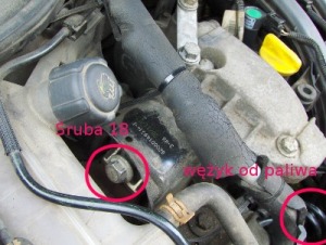

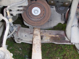

Na tym etapie zmarnowałem najwięcej czasu. Pomogło dpoiero opuszczenie silnika niżej. Aby to zrobić wystarczy odkręcić jedną śrubę, klucz 18mm. Zamieszczam zdjęcie nr 1. Należy również podłożyć coś pod silnik od strony koła, tak aby mieć możliwość manewrowania nim w górę i w dół, ja użyłem grubego płaskownika. Sposób jak należy go umieścić również uwieczniłem na zdjęciu (nr 2). Śruba 18 jest trochę długa należy ją wyciągnąć tyle ile będzie to możliwe, silnik będzie się wówczas trzymał na takim metalowym klinku (nie wiem jak to nazwać). Dopiero jak ten klinek cofniemy silnik opadnie nieco na dół. Około 7cm. Będzie nadal trzymał się na dwóch pozostałych poduszkach. Mozna wyjąć trzecią śrubę mocującą alternator.

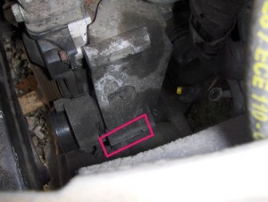

Po tym wszystkim okazało się, że trzecia, problematyczna śruba dałaby się wyciągnąć razem z alternatorem, gdyż w części bloku silnika do której była przykręcona był rowek. Hmmm. na pewno nikt nie zrozumie tego co właśnie napisałem. dlatego zrobiłem zdjęcie (nr 3).
