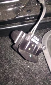

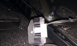

Ostatnio dość dokładnie sprzątałem samochód i pod fotelem kierowcy zauważyłem gniazdo/wtyczkę która wisiała na kablu nigdzie nie podłączona (jak znajdę chwilkę to zrobię fotkę) czy moglibyście zajrzeć pod swoje fotele i zobaczyćczy też tak macie, czy może mam coś niepodłączonego, a może ktoś wie co to jest?

Tytan555, mi też pierwsze co do głowy przyszło to właśnie to ale wykrywa, sprawdzałem. Dziwne jest to że ta wtyczka wisi na stosunkowo krótkim kablu i nie ma nawet gdzie jej podpiąć...
Sprawdź czy wykrywa ci pasażera przy niezapiętym pasie (ja nie widziałem żadnej luźnej wtyczki poza jedną w bagażniku)
Za to by odpowiadała wtyczka pod fotelem pasażera a nie kierowcy.

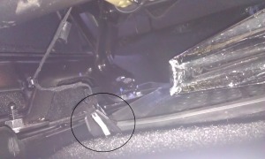

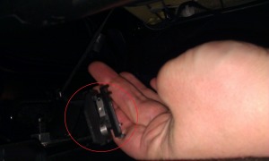

Nie jest to wtyczka od podgrzewania fotela ( za cieńkie przewody ) , jest to czujnik położenia fotela który wypadł z mocowania , z jednej strony widać blaszkę - jest to mikroswitch, powinien być on przyczepiony do dolnej części wózka fotela
