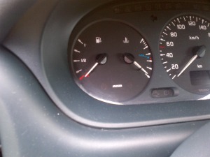

Od niedawna posiadam samochód Renault Scenic 1.9 dti.
Ostatnio pękła mi obudowa termostatu, płyn się wylał, samochód się trochę zagrzał no i zaczęło się dymić.
Termostat z obudową wymieniłem.
Wcześniej nie zwracałem uwagi czy samochód się grzał czy nie, stąd moje pytanie.
(w załączniku poniżej jest zdjęcie, do jakiej temperatury nagrzewa się samochód po ~10-15 minutach od odpalenia)
Do której kreski powinno się samo nagrzewać auto?
Po przejechaniu około 2 kilometrów wskazówka z pierwszej kreski na samej dole zaczyna rosnąć i już po 2 minutach jest nad drugą kreską i nadal rośnie.
dogrzewa się i zatrzymuje się nad trzecią kreską (zaznaczone czerwoną kropką na zdjęciu w załączniku)
Mam także drugie pytanie, przy której kresce powinien włączyć się wentylator? bo gdy samochód jest nagrzany do stanu minimalnie ponad trzecią kreską, wentylator nie kręci się.
Więc czy samochód powinien się tak grzać? przy której kresce powinna być temperatura w czasie jazdy?
Boję się nim jeździć na dłuższe dystanse w takiej sytuacji..
Proszę o pomoc!
90oC, to normalna temperatura pracy silnika. Termostat otwiera duży obieg (na chłodnicę) przy 89oC. Okolice zaznaczonej przez Ciebie kropki, to właśnie temperatura optymalna (ok. 90oC. Wiatrak na chłodnicy włącza się, jak wskazówka zbliża się do kreski ponad czerwoną kropką.
Tak więc nie masz się co martwić, wszystko jest ok.
