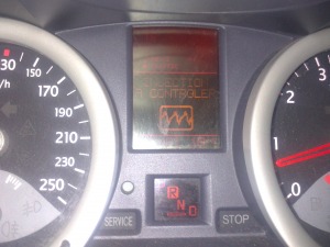

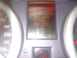

mam problem o tuż przed wymianą oleju było wszytko ok i nic nie było żadnych komunikatów ale gdy oddałem go do mechanika czyli wczoraj na przeglad i wymienił mi olej i filtr w silniku.Gdy przejchełem troche km pojawiły sie dwa blędy komunikaty które sa widoczne na zdjęciach dzisiaj mu zawiozłem auto i powiedziałem mu o błedach i powiedział gdy usunie komunikaty to będzie dobrze ale tak nie było,było dobrze przez chwilę ale zaczeły sie jescze gorsze problemy,zaczął silnik wyłączać w tedy tylko gdy stałem i hamowałem i czsami szarpie nie wiem o co chodzi ale odałem mu auto i zostawilem mu zeby dokładnie to zrobił mówi ze wina paliwa ale paliwo takowałem jak juz te komunikaty się pojawiały i dlatego moje pytanie czy coś powaznego czy nie ?:)) komuniakty wiem co zancza ale nie wiem co jest grani i dlatego was sie pytam ?:))
moje autko jest Renault Megane 1.6 16v automat

Chyba powinno być hamowałem. Co do EKG to trzeba podłączyć auto pod clipa i będziesz wiedział co mu dolega. Podejrzewam, że cewki mogą się kończyć lub świece są do wymiany. Edytowane przez aston76
Witam Mati.Ja miałem dokładnie dwa tygodnie temu raczej to samo.Mam taką samą megi rokcznik 2004.U mnie zaczeła się na wolnych obrotach dusić i szarpać a silnik przy wolnych obrotach drgał aż karoseria cała sę ruszała.Pojawił się komunikat i kontrolka od katalizatora oraz esp i komunikat blokady skrzyni.Nie wiem czy wiesz ale jak silnik (co kolwiek z nim nie tak)szwankuje to skrzynia automatycznie przełącza się w tryb serwisowy.I reasumując wynikiem tej awari była praca na 3 gary czyli walnięta cewka.Koszt wymiany na niemiecką (zapomniałem nazwy cos na B...)240 z czego cewka 140.Mam do ciebie pytanie z innej beczki ile ci pali w mieście itylko w mieście.Moja pokazuje mi na kompie na średniej 13 l. <szukaj> ale na trasie 6,4l. do 100km/h.
Masz rację u mnie tak samo chodził więc zawiozłem mu auto i już jest wszystko ok normalnie chodzi jak powinien bez problemu bez komuniaktów a co do szkrzyni to i tak miałem zamiar wymienic olej i filtr mi na miesice pali 7-8 litrów na 100km/h a na trasie pali 5-6 litrów na 100km/h tylko jeszcze do kumpla zawioze na komputre aby zobaczył co i jak czy je faktycznie usuna czy moze tez ukrył

Mati9823 czyli moja diagnoza o cewkach i świecach była dobra
myslę ze tak bo jeszcze podłącze go pod kompa u kumpla bo akurat bdzie w domu tak to bym jemu ato dał do naprawy ale niestety by za granicą wiec dalem komu innemu
