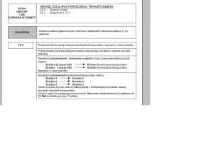

Karty nie mogę znałeś.Ale czy ten błąd 2G powraca ,czy był jednorazowy i zapamiętany?Pierścień może mieć znaczenie ale jak piszesz kontrolka immo gaśnie więc powinien odpalać.
Jak narazie drugi raz nie podpinałem pod CLIP-a, pierwszy raz błąd został wykasowany.
Też mi się wydaje że to raczej nie immo- po przekręceniu kluczyka w położenie "zapłon" po paru sekundach czerwona kropka-kontrolka od immo gaśnie z innymi kontrolkami (troszkę chyba wcześniej niż reszta kontrolek). Więc chyba trzeba szukać gdzie indziej?
Bardziej chodziło mi nie o immo, ale może coś tam po przekręceniu kluczyka nie zawsze styka odpowiednio i dlatego nie odpala za każdym razem. Nie znam się zbytnio na elektronice.
Pierścień - to cewka zamontowana na stacyjce jej zadaniem jest odczytać kod z kluczyka.Ma osobne podłączenie.Natomiast sama stacyjka ma osobną kostkę ze stykami i tu akurat zdarza się ze styki się wypalą i jest problem z kontaktem w chwili przekręcenia kluczyka w pozycję "rozrusznik" ale musisz zwrócić uwagę czy w chwili jak kręci rozrusznik czy nie gasną kontrolki.Zresztą jest o tym opisane już na forum ze zdjęciami.
Raczej z kontrolkami jest standardowo, kręce, odpali- pierwsza gaśnie chyba kontrolka immo a zaraz potem po kolei reszta (już po odpaleniu). Jeśli nie przekręcę kluczyka odrazu w pozycje "rozrusznik" tylko dam w pozycję "zapłon" tak samo gaśnie kontrolka immo (niezależnie czy udało się odpalić czy nie). Mniemam zatem, że chyba problem leży gdzie indziej.
