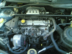

Moja Renowka zgasła i śpi dalej...
Szczawik
W moim przypadku, przeskok paska wygenerował koszt 1200zł. Silnik zaczął przygasać, tracić moc i potem zgasł. Dał się jeszcze odpalić ale pracował głośno. Wtedy juz wiedziałem co się wyświęciło. Potem juz nie odpalił.
Objawy opisane przez autora watka były jednoznaczne. W tym przypadku nie trzeba było kręcić rozrusznikiem.
Szczawik, jak wymieniasz pasek wymieniasz też rolki - bedziesz miał spokój na kolejne lata z rozrządem - przy okazji warto zerknać na pompe wody bo i ją warto przy robieniu rozrządu wymienić - każdy z tych elementów może być przyczyną ponownej usterki rozrządu.
Co do kręcenia rozrusznikiem to i tak już nie ma większaego znaczenia - zaworów już nic nie ruszy (bo pasek zerwany) a co miało dostać to już dostało nawet jeżeli poszło na biegu jałowym..
Ja chyba niepotrzebnie próbowałem odpalić go z pychu, bo jak później przekręcilem rozrusznik, to uderzyl tłok w zawór...Narazie nie mam kiedy się nim zająć, wiec sprawdze pewnie dopiero w piatek bądź w poniedzialek.A jak zamówiłem pasek, to on jest razem z rolkami. Cena okolo 230zł
Ja miałem niedawno podobny przypadek. Podczas jazdy nagle auto zgasło. Zjechałem na najbliższy parking. Otwieram maskę, a tam w zbiorniczku wyrównawczym sucho, a pod samochodem plama. Okazało się, że poszła pompa wody. Wymieniłem pompę + rozrząd i rolki - koszt z robocizną 440 zł.
