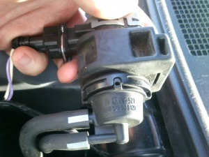

Witam , proszę o informację na temat elektrozaworu podciśnienia EV 521 do megane 2 1,5 DCI z 2006 roku, mianowicie chodzi o to że wydaje on dzwięk (buczy) raczej nie powinno tak być ... należy go wymienić czy moze jest jakaś opcja przeczyszczenia itd. Dodam tylko że nie ma żadnego komunikatu o błędzie , więc co robić ???

:D na włączonym silniku , jeżeli maska jest podniesina to wtedy to słychać w środku auta nie słychać , dzwięk podobny do pompki w akwarium (buczenie) dochodzi z tego elektorzaworu co na foto
Powiedzmy tak - im głośniej buczy ty lepiej działa. Jeśli chcesz możesz wpuścić troche WD40 do środka, będzie ciszej ale kwestia kilku tygodni i zacznie sie zabrudzać w środku i źle działać. W kabinie samochodu słychać buczenie? Jeśli tak to problem może być z gumowym amortyzatorkim lub mocowaniem. Możesz odwrócić zaworek "do góry nogami" i sprawdzić efekt.
W kabienie nic nie słychac, jak odpale silnik to słychać na podniesionej masce ale cicho dopiero po dłuższej jeździe słychac minimalnie na zamknietej masce ,ale jjuz głośno jak się ją otworzy... czyli mam tego elementu nie wymieniac bo tak ma byc ???
