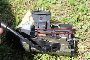

Dziś rozmontowałem całą klamke oraz zamek i naprawiłem ją. Wszystko działa oprócz hands free jeszcze, ale to musze sie wody pozbyc z fotokomórek.
Mój problem polega na tym że wymontowałem kawałek z zamka pokazany na zdjeciu poprostu przeszkadzał mi- bo jak był to nie działało zamykanie drzwi. Pytanie brzmi po co to w ogole jest i jakie konsekwencje mogę mieć jeśli to usunąłem z zamka.
Pozdrawiam z góry dziękuje za odpowiedz.

dzięki za odpowiedź pisałem posta ale sobie skasowałem bo kliknąłem "dodaj odpowiedż" także w skrócie to dzięki za chęci ale to nie jest to bo auto samo sie zamyka po 30 sekundach nawet jak silnik nie jest wlaczony. I dzisiaj chce zauważyć czy to tylko sie dzieje wtedy kiedy używam drzwi w których brakuje tego elementu opisanego w poprzednich postach. Może któs inny ma jakiś pomysł z góry dziękuję.
