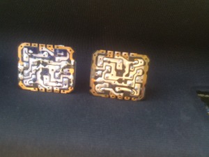

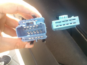

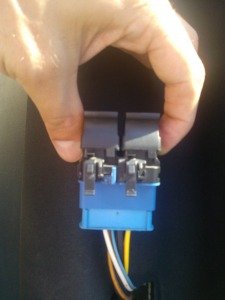

Posiadam Megane II (z polskiej dystrybucji) wersja 3 drzwiowa 1.5 dCI z 2002 roku i mam ogromny problem z szybami. Awarii uległ przełącznik opuszczania szyb od strony kierowcy (od strony pasażera działał bez zarzutu), po demontażu okazało się, że jest on podpiędy do niebieskiej kostki elektrycznej. Próbowałem przeczyścić płytkę zgodnie z załączoną gdzieś na forum instrukcją jednak bez rezultatów. Kupiłem inny przełącznik, który posiadał szare złącze jednak po montażu okazało się, że on nie reaguje wcale. Poprosiłem o pomoc kolegę elektronika, który po porównaniu obu płytek doszedł do wniosku, że różnią się one od siebie. Nowa płytka została przerobiona w ten sposób żeby ścieżki były zgodne z zamontowanym wcześniej przełącznikiem i tutaj nastąpił przełom <_<. Włącznik zaczął działać jednak szyba od strony kierowcy reagowała odwrotnie na naciśnięcia guzika. Podziałało jeden dzień po czym znowu wysiadło otwieranie szyby kierowcy, a niestety po kolejnym także od strony pasażera :!:. Macie jakieś pomysły jak rozwiązać ten problem? Potrzebuję także schematy elektryczne samochodu, żeby wyeliminować ewentualne zwarcia w instalacji. No i największy chyba problem gdzie znaleźć tą przeklętą niebieską wersję wtyczki??? Nie ma jej na całym allegro, zacząłem też już przeglądać angielskiego ebaya i dalej nic.

Chodzi o ten element:
Tutaj widok wtyczek:
Po prawej działająca częściowo płytka a po lewej po modyfikacjach (działała jeden dzień).
