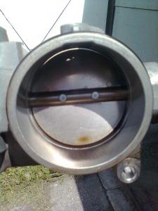

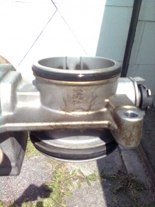

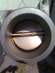

Ok panowie jestem po czyszczeniu i wymiany oringów i uszczelek na kolektorze. Oring na przpustnicy, był wytarty widać że przpuszczał (było ubrudzone takim nagarem). Uszczelki na kolektorze to samo wygniecione i przepuszczały, wymieniłem.
Widać było że ktoś już rozbierał obudowe filtra co dochodzi do przpustnicy, torxy były juz obrobione, z trudem odkręciłem ale dokręcać musiałem kombinować nasadkami, ale się udało.
Niestety przy dokręcaniu kolektorata, jedna ze szpilkek (ta z tyłu po prawej) wydaje mi się że się obruciła, niby trzyma ale nie czułem dużego oporu przy dokręcaniu tylko się dokręcała bez oporu.
Na przpustnicy było trochę nagaru ale przerażenia (widziałem u innych) brdziej była wina uszczelek i oringów.
Oring od strony kolektora założyłem na ślinę :) a obudowę filtra na ten duży oring na wazelinke :P.

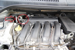

EDIT: po zdjęciu kolektora ten czujnik latał, bez wysiłku mozna było go wyjąść, wyjołem i wyieniłem oring ten czarny bo tego drugiego zielonego nie bo w zasadzie u mnie nie mogłem żadnego dostać jak był grubszy to znów nie chciał wejść czujnik. Kupiłem nowy czarny może ciut grubszy. ale może i ciasno siedzi ale na boki da się nim obracać. Nie wiem czy kupić orginalne czy tak powinno być.
Edytowane przez broda1725
To połączenie ma być szczelne. Nie ważne co tam włożysz byle było szczelne. W końcu to czujnik podciśnienia. Jak zaciąga obce powietrze to podaje fałszywe dane na ECU, co powoduje, że silnik ma np za wysokie obroty lub obroty falują.
Ale wnioskuje że raczej jest ok bo obroty chyba ok zresztą jak napisałeś. Chyba ze szukac oringow do tego. Bo nie wiem może się obracać na boki ? siedzieć to siedzi dobrze tylko obraca się i trochę podnosi.
OK narazie zostawiam zresztą tych oringów nie kupi się u umnie tylko serwis. Bo albo maja za grube albo za cienkie. Zdjołem je przeczyściłem z oleju i zaożyłem siedzą ciaśniej ale jak tam jest ciśnienie to nie wiem czy tak powinno byc. Najważniejsze że obroty trzyma i jest narazie ok.
